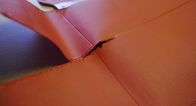

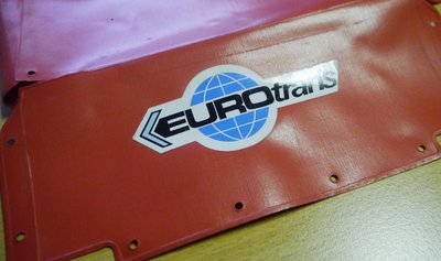

 aber ist es schonmal jemandem gelungen eingerissene Zelte oder Planen zu reparieren ?
Eventuell mit Vulkanisierung etc ?
Danke

			Streifen Stoff oder Folie hinterkleben?

			Ich breite die Teile flach auf dem Tisch aus, nehme Dc-Fix in einer annähernd passenden Farbe und klebe das Teil auf die DC-Fix Folie mit reichlich Rand. Dann fahre ich die Ränder mit einem neuen Skalpell nach. Passt und hält.

			Interessante Idee mit der ganzflächigen Hinterklebung.
Alle Versuche mit (Textil)Klebebändern sind gescheitert, das geht schneller wieder als ab man es rumdrehen kann.

Halten wird es mit Sicherheit. Schöner ist farbig geflickt schon. Bei mir sind die Risse bis jetzt immer in Ecken und Falzkanten gewesen und wenn es transparent geflickt wurde fällt in ungünstigen Situationen Licht durch die Flickstelle. Bei farbigem DC Fix scheint nichts durch.
