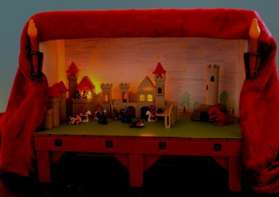

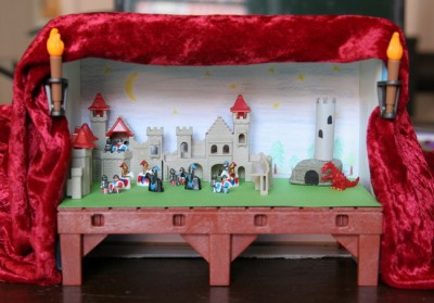

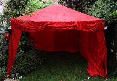

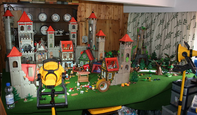

Mein Sohn und ich planen ein Ritterburg bei Nacht Dio für WOB 2010.
Hauptsächlich soll der Burginnenhof dargestellt werden mit einem Ritterfest. Es sollen Gaukler, Musikanten, Saufgelage, eine Wahrsagerin und vieles mehr mit dabei sein.
Dazu wollen wir alle Fackeln, Lagerfeuer und Laternen mit Led Leuchten (auch flackernd) bestücken. Einige Zimmer der Burg sollen von innen beleuchtet werden.
Auch ein mini Nebler soll eingesetzt werden.
Eine kleine Geräuschkulisse (Musik u.s.w.) sind auch geplant.
Da das Diorama unabhängig vom Umgebungslicht sein muss, steht das ganze in einem Zelt.
Der Betrachter kann dann per Knopfdruck das Diorama zum Leben erwecken.
- Die Strahler die das Dio beleuchten gehen aus oder werden gedimmt.
- Es ertönt mittelalterliche Musik bzw. Gräusche.
- Die Beleuchtung der Fackeln, Lampen, Lagerfeuer, Burgräume usw. geht an.
Das ganze soll ca. 3 min laufen und sich dann wieder ausschalten bis zum nächsten Knopfdruck.
Dio-Modell im Mini Format

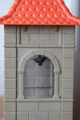

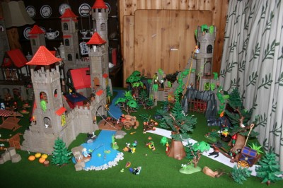

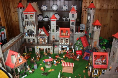

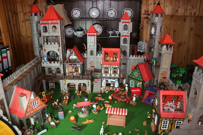

Der erste Aufbau....
Fledermausi darf schon einziehen

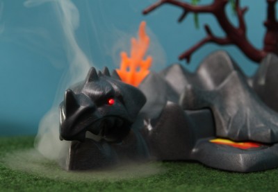

Es raucht und zischt... :hop

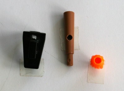

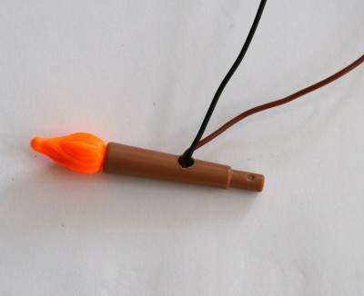

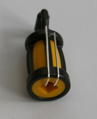

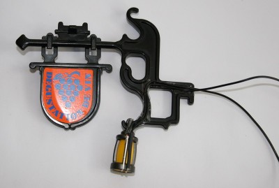

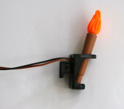

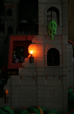

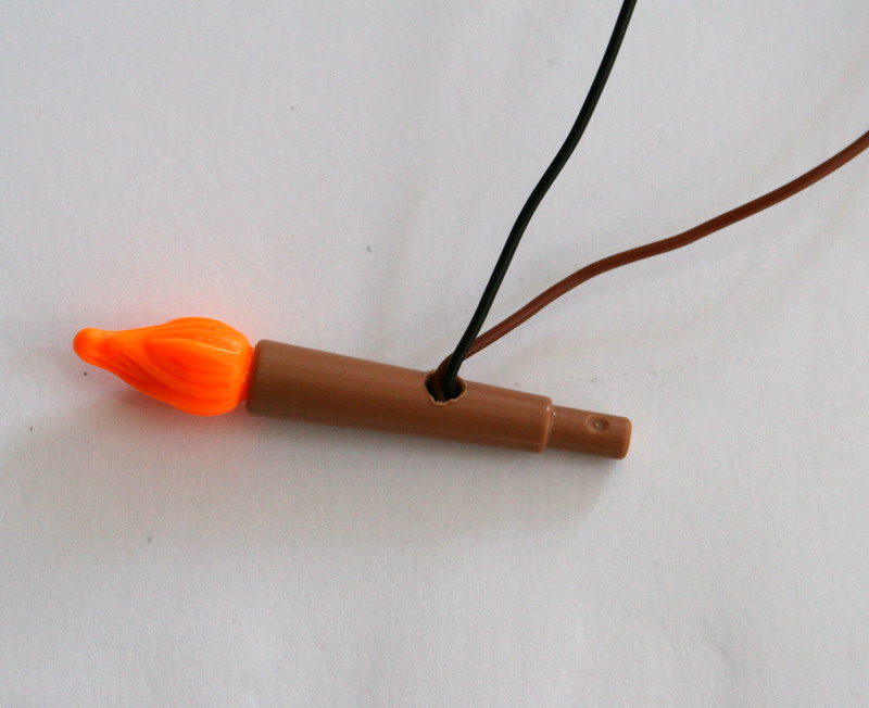

Wie man die Beleuchtung in die Burg bekommt...
Um die Fackeln zu beleuchten muss man leider alle Teile mit Bohrlöchern versehen.
Bei den LEDs verwende ich Superhelle 3mm in Gelb
Die Zutaten: Kabel (schön dünn), LED (superhell 3mm Gelb), Fackel + Halter
Alles mit Bohrlöchern versehen und das Fackelfeuer
Kabel an die LED löten und in die Fackel stecken. Fackelfeuer draufsetzen und mit Kleber fixieren.
Kabel durch die Halterung ziehen und im Mauerwerk einhaken

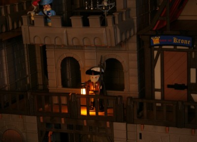

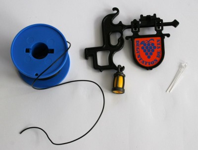

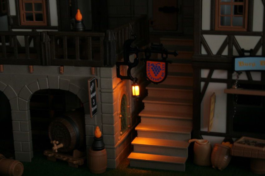

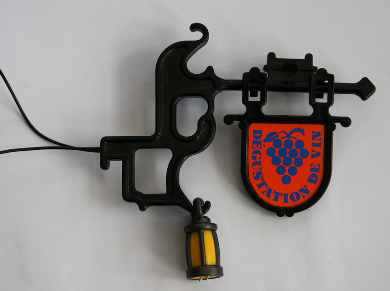

Eine Laterne wird beleuchtet...
Die Einzelteile
Die Einzelteile

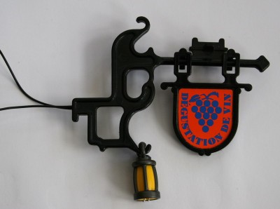

LED (Superhell, 3mm, gelb) in die Laterne stecken und die Drähte nach oben biegen. Kabel anlöten.
Die Kabel werden auf der Rückseite mit doppelseitigem Klebeband fixiert
Die Verkabelung ist von vorne nicht zu sehen

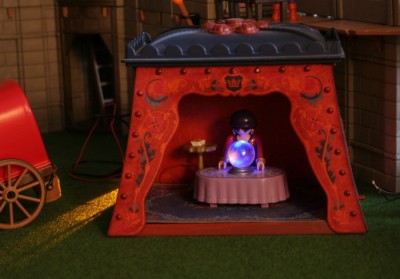

Beitrag von Mumpitz » Freitag 5. November 2010, 08:18

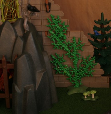

und weiter gehts...
Wenn man genau hinschaut, kann man die Glühwürmchen entdecken
Ist die Zukunft bau?
oder lieber grün?
oder lieber grün?
"Ach was solls..." sagte sich der Nachtwächter und ließ sich auch verkabeln.
Die linke Seitenwand konnten wir nicht einhängen da der Garten einfach zu klein ist.

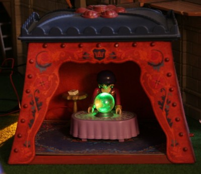

Wie bringst du den Felsen zum Rauchen?
Die Idee mit der beleuchteten Wahrsagerkugel finde ich klasse.

Time_Master hat geschrieben:Wie bringst du den Felsen zum Rauchen?
Der Rest gefällt mir auch sehr gut.
Ich glaube mit einem Dampf-Generator :gruebel
