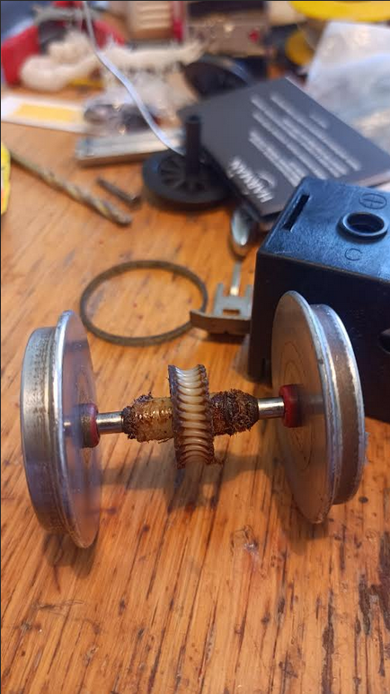

also es gibt Erfolgsmeldungen. Zwar hab ich erstmal einen neuen Antrieb gekauft, um den Arbeitszug verpasst, der läuft wieder ordenlich. Der hat seinen Antrieb nun meiner Schwarzen 99er vererbt, ich habe, mit von meinem LGB-Loks beim Schleifertausch übrig gebliebenen Federn den Anpressdruck der Stromabnahmer wesentlich erhohen können, Radschleifer auch deutlich strammer gebogen, mit dem Gewicht der Lok fährt dieser Antrieb nun relativ gut, und wesentlich stabiler und ruckfreier als der Arbeitswagen vorher. Offenbar hilft auch das bessere Gewicht der Lok ein wenig. Wenngleich ich auch weiter aufdrehen muss wie für gleich große Stainz. Das alte Fahrwerk der 99er das jetzt zunächst mal übrig ist, hab ich mir in derselben Weise vorgenommen, also Federdruck vom Stromabnahmer erhöhen, und Radschleifer strammer gemacht und das fährt jetzt trotz ziemlich runtergefahrener Radreifen erstaunlich gut, bleibt also als Tauschfahrwerk im Bestand. Davon übermütig geworden, habe ich den ehemaligen Motor meiner Steaming Mary, auf den ich mich als Kind so oft gestüzt und den Tender geschoben habe angesehen, dessen Achsen quasi fast frei drehen. Nun dessen Zahnräder äh... das wird nix mehr... nur für stabile Nerven:
Gut ich kann den Motor (der tuts noch) aufheben, bis an anderer Motor mal nimmer mag (passiert das je???) Oder ich probiere mal ob Stainz Achsen zufällig selben Achsendurchmesser und passendes Ritzel haben. Wobei 24 Euro pro Achse für ein Experiment mit ungewissen Ausgang, für einen Antrieb den ich "eigentlich" gar nicht brauche? Mal in die Runde gefragt, Weiß jemand von euch sicher, welchen Achsdurchmesser alte Stainz haben bzw ob deren Ritzel da passen würden?, weil wenn ja mach ich des vielleicht trotzdem, im Sinne von lieber Fahrwerke haben als brauchen... Falls da spätere Achsen aus der Batteriezeit Playmobil auch passen (diese zeit habe ich nie miterlebt, deren Technik kenne ich schlicht nicht, dann wäre das auch ne Idee, weil Achsscheiben runter machen ginge sogar, sofern die neuen Achsscheiben auch abnehmbar waren.

Re: Reaktivierung meiner Playmobilbahn
Nein, die Achsen der Stainz haben 6 mm Durchmesser, die Achsen der Playmobil-Antriebe haben nur 4 mm.
Aber behalte den Motor nur - auch die Motoren haben Verschleiß.
